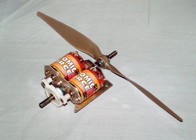

koliko bi ti u svemu pomogli zupčasti remenčiči iz nekakvih printera
a najjeftinija inačica, 2 neovisna motora s kontra rotacijom, izbjegavaš hrpu mehanike, gubitaka i podešavanja
ako su brushed tipa 400 ili 480 i jaći ide jedan regler
ako su brushless onda dva

To bi onda bilo u istom smjeru vrtnja. Ili imas neku ideju kako bi moglo u suprotni ?

imao ti je graupner neku getribu gdje je 2 motora spajao na jednu osovinu, samo je okreneš obratno, ali nemrem naći slike

inace ima i i ovako nesto al to je skupo (300+ €  a to mi ne pada na pamet) plus je za vece motore (60+cc)

Si mislio na ovako nesto ?
ili ovak nesto ?
Odg: Moji modeli: R.I.P. Scorpion .90, a sada polako izgradnja Mystica
Reply #22 –
upravo tak samo moraš prilagoditi jednu stranu i ubaciti jedan zupčanik koji će ti promjeniti smjer vrtnje dok će okretaji ostati, iako ti je po meni još uvijek najbolja i najmanje zahtijevna inačica sa 2 motora i reglera

Imam sve za nitro. A osovine svejedno moram kupovat. Znaci to bi mi bila dodatna investicija od oko 200€ sto ne zelim iskreno. Vidicu neka dva zupcanika samo u paralelu. I bok. Ulaz na jedan. Izlaz s dva i to je to.
Mislio sam ako neko zna gotovo a jeftino :)
Hvala u svakom slucaju. U najgorem slucaju bu jedna osovina i cao zdravo :)
