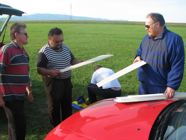

Usput, napredak naše verzije ZZAAGGII projekta možeš vidjeti ovdje (yes, i mi Zagija za utrku imamo !):
Odlučio sam se za stiro-balsa verziju i dosta tanki profil, svega 9% ....pa što ispadne, a setup je 750 W ....
http://lh4.ggpht.com/_tWc6bIJ4llw/TCJ_9smHN9I/AAAAAAAABuE/mYk3uUWg-cs/s640/IMG_5552.JPG

vidim da pričate sa izrezanim krilima u rukama, ajde obucite to i gas :)
