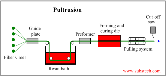

Industrijski postupak izrade je najčešće tzv. pultruzija, gdje se karbonske niti pomiješane sa smolom prešaju pri povišenoj temperaturi u posebnim strojevima i režu na potrebne duljine za transport.
Skica je tog postupka je ovdje:
Nema, zaista NEMA načina da se dobije nešto slićno bez industrijskog postupka, sve što sam napravio na razne načine nije ni sluga jeftinim i kvalitetnim letvicama industrijske proizvodnje!
Dakle, karbonske letvice, šipke, cjevčice..pločice najbolje je kupiti!
