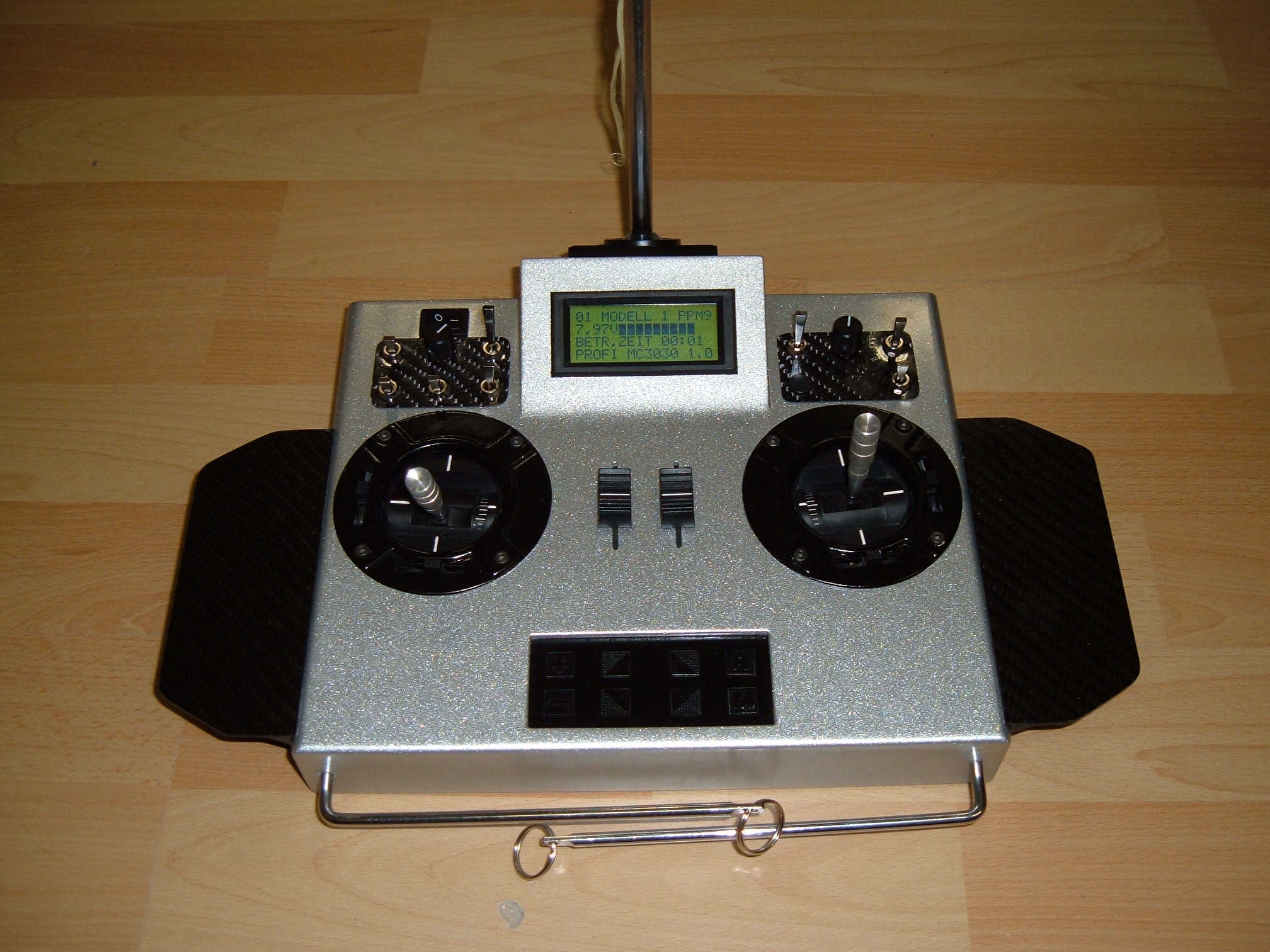

Ja bi radije izabrao ovako nešto, retro-design, uključujući odjeću i obuću !
D
.[attachimg=1]
Odg: Custom radio
Ovako nešto ja mislim radit ali od 9X...meni osobno ljepša verzija:
Odg: Custom radio
Mozda je radio samo case jer mu sve drugo pase i nema potrebe za tezim preradama...ja bas gledam kako cu i sto cu i smeta mi samo ergonomija, sve drugo mi totalno stima.
Eventualno ako nadjem malo bolje i preciznije potenciometre...
Sent from my iPhone using Tapatalk
Odg: Custom radio
to je samo kištra od eloksiranog aluminija...koliko vidim...
