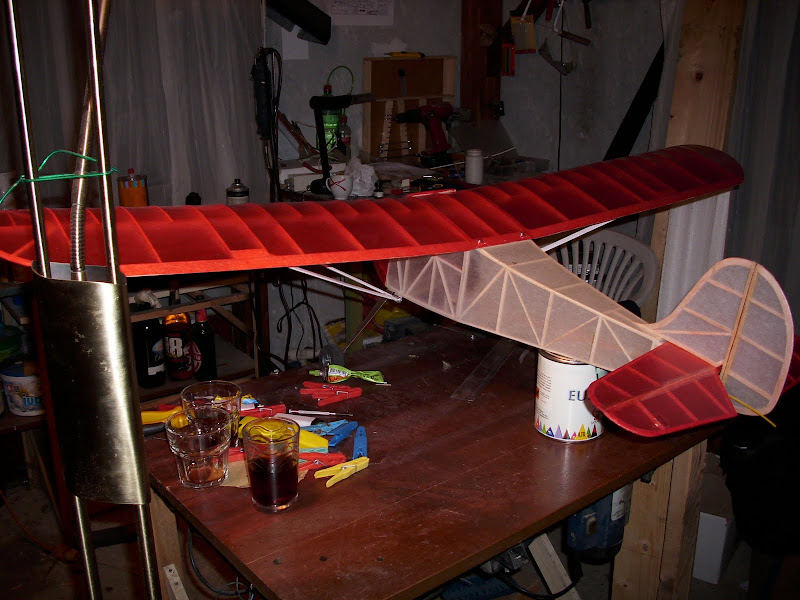

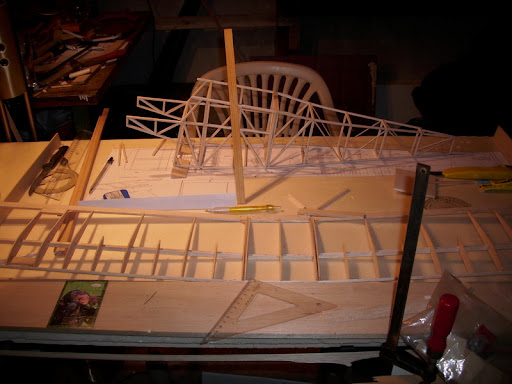

Evo da podijelim sa vama svoj zadnji uradak .
Po nacrtu ova aeronica je trebala biti 54 inča , ali sam ju malko povečao na 145cm i krilu dao malo duži i konkavniji profil.
Model je ispao težak 250 grama (bez elektronike)- 380 grama sa elektronikom.
Mogao je biti i lakši ali balza iz Vinkoproma i nije bas ona lagana , jos mi covjek u trgovini kaze da dolazi ekipa iz Osijeka pa sve proberu  >:(
Cijeli model je presvučen sa japanom i lakiran tanko kompresorom u tri sloja sa nc lakom , cijelo krilo je poslje lakiranja teško 95 grama.
U avion je ugrađen 24gramski 1300kv motor sa 9x6 sf propelerom , 2xhxt500 serva , 10A esc , webra rx , lipo 3s 900mah.

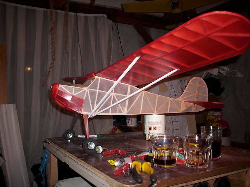

Podupore za krilo sam napravio od balze izbrusio ih uzdužno da dobiju aerodinamičan oblik i na krajevima ugradio vijke sa maticama i kontramaticama da mogu lakše i u svakom trenutku podesit nagib svake strane krila zasebno, odnosno dužinu upornice.

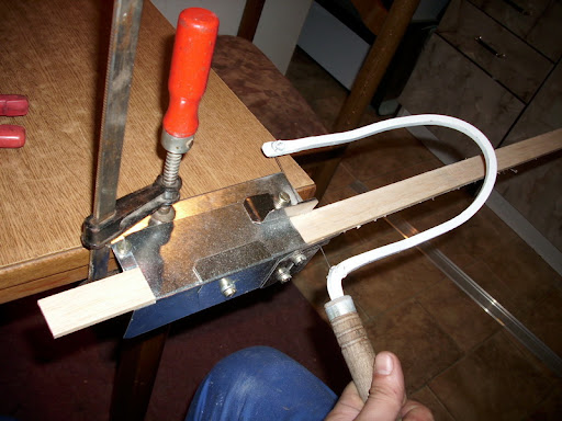

Na jednoj od slika se vidi i moj alat za izradu izlaznih ivica . Alat sam napravio od lima i potpuno je podesiv u svim smjerovima a bit je u tome da drži pilicu strogo po dijagonali letvice tako da na kraju od jedne letvice dobijem dvije izlazne ivice savršeno jednake ( ovo mozda pocnem i proizvodit pa prodavat ovdje na forumu  ;D ako bude zainteresiranih )

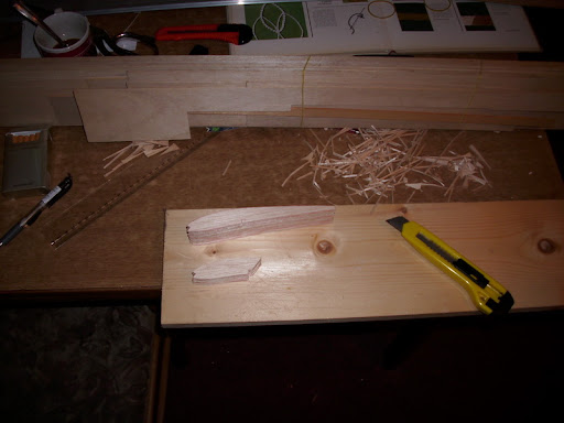

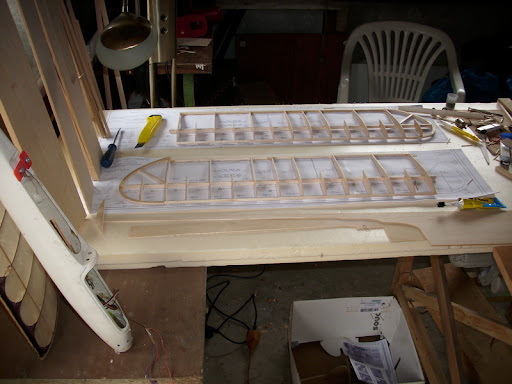

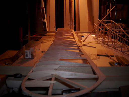

evo par slika aviona u nastajanju

OVO JE NAJLJEPSE sto sam do sada na ovim stranama vidjeo,
moze biti za to sto sam nekada radio sve i samo na ovakav nacin,
moze ti biti pricvrscenje Krila malo kriticno,sarafi ili nesto slicno su ti na izlaznoj koja nije ojacana,bilo bi dobro da si centroplan PLANKIRAO,
Upornice za Krila sam radio iz dva Furnira slijepljena zajedno a izmedju njih 1mm ili deblja ovisno o velicini modela,celicna zica ciji krajevi vire vani i saviju se pod kutem od 90* ciji se krajevi utaknu u utore na Krilu,veoma pouzdana i jaka veza,samo balza letvica je kriticno,
inace  1a
to mora da leti jako dobro,
CESTITAM TI !!
pozdrav,Iv

Hvala Ivane ,
krilo sam ojačao umetanjem punog komada drveta od rebra do rebra tamo gdje su spojene upornice , i sve to dobro zaljepio .upornica nije na izlaznoj ivici .
Upornice su na knap , i jesu slabe i nisu,
stavit cu i te slike veceras.
sviđa mi se ideja o umetanju žice unutra.
Još nije isproban u zraku , probao sam ga malo voziti po asfaltu ali mi vrijeme nedozvoljava letenje , a malo mi ga je i zao razbit  ;)
pozdrav !
