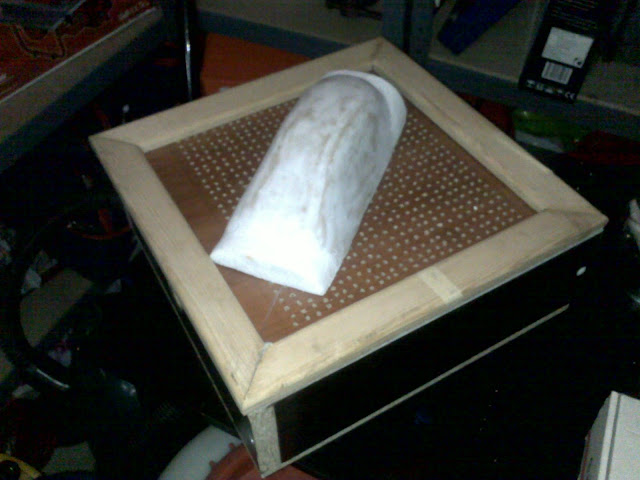

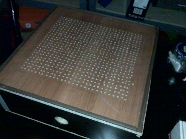

Evo kako sam ja to složio:

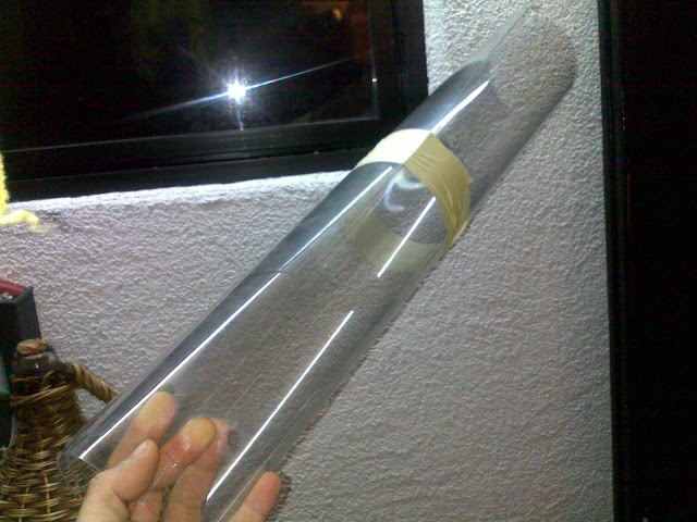

Ovo je folija iz Bauhaus-a, debljine 1mm...
I ovo je rezultat...
