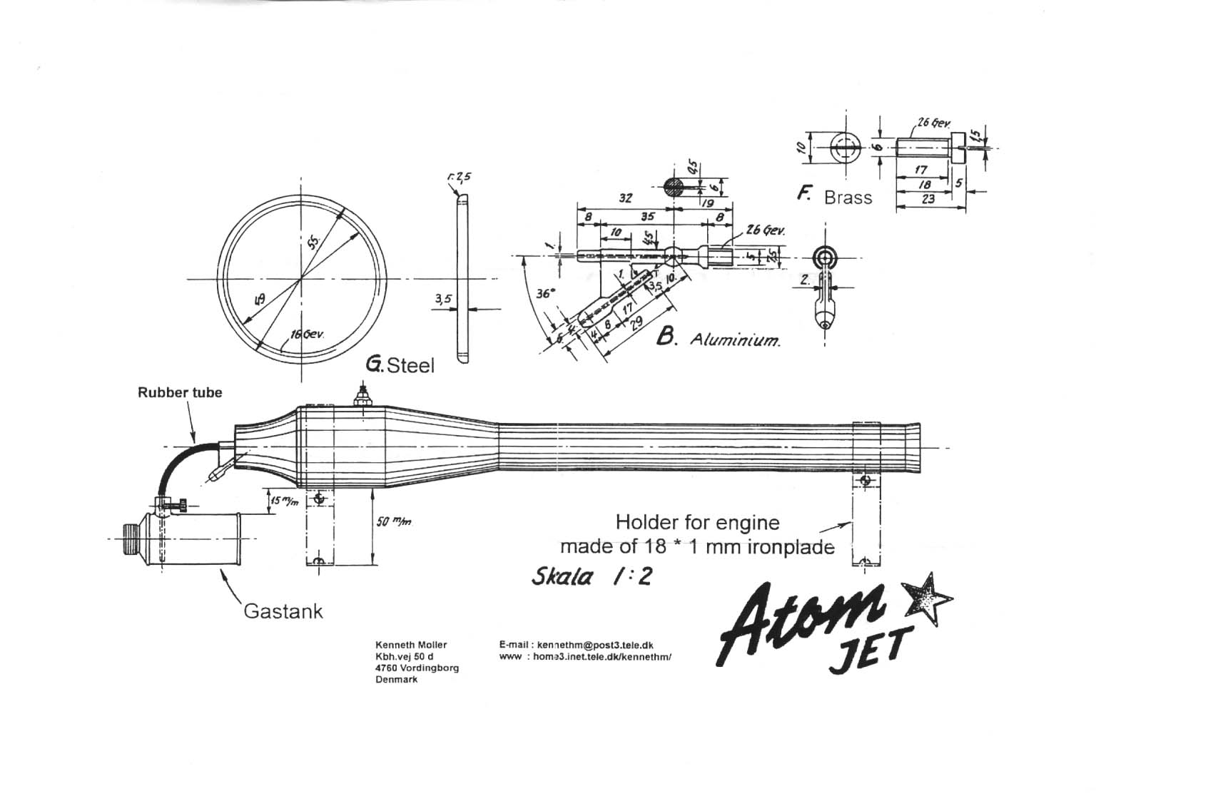

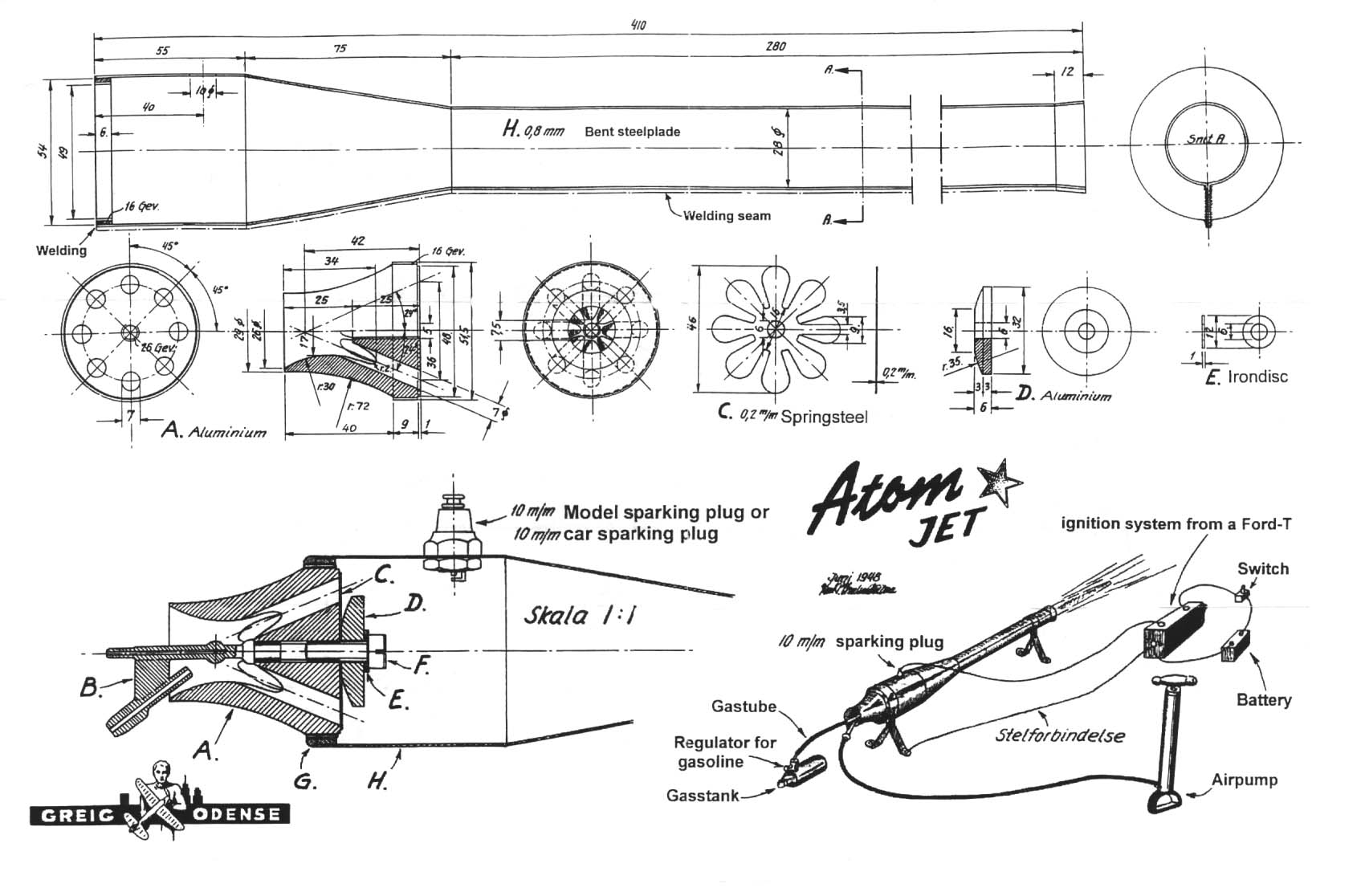

Evo nakon dosta pripreme krenula je izrada pulsnog motora.
Radimo ja i prijatelj Tompa koji ima pristup strojevima, radi se o ovom motoru:
http://www.pulse-jets.com/phpbb3/download/file.php?id=11404&sid=a68c6dfd36e9f9adc1ae1fa763efbf19&mode=view
http://www.pulse-jets.com/phpbb3/download/file.php?id=11403&sid=a68c6dfd36e9f9adc1ae1fa763efbf19&mode=view
Planiramo staviti motor na zagi ili nesto u tom stilu da je jeftino za izradu i nezahtjeva vremena, posto je upitno dali ce motor radit stabilno u zraku (mozda nece ni na tlu radit  ;D).
Evo razlog zasto u zadnje vrijeme nisam bio na kanalu   ;)
Evo par slika sto je do sad izradeno:

Davno,davno smo imali u Klubu toga VRAGA,
kada cujes,ako ga zapalite, kako se DERE, da zagluvis,strasno,to je jedno USIJANO cudoviste,
problem su membrane,imas li ih dovoljno i dobroga kvaliteta,sam Motor za uraditi nije problem,
nesto jednostavnije mislim da ne postoji,

Evo gradnja napreduje izradena je dizna za dovod goriva i ispolirani su usisni kanali, slike uskoro.
Pod membrane pretpostavljam da mislis na nepovratne ventile, oni se izraduju iz 0,2mm opruznog celika i napravit cemo koliko ih god treba...
Sto se tice jednostavnosti izrade, na prvi pogled sve to izgleda jako jednostavno i izvedivo uz malo posla ali kad se krene u izradu situacija se ubrzo promjeni.
Zavarivati inox celik debljine 0,6mm je jako tesko pogotovo kada sve mora stajati na prizmama.
Nazalost smo morali tokariti cjevi od 1,5mm stjenke na 0,6mm jer je bilo nemoguce naci tocnu dimenziju, sto je isto jako tesko, jer se cijev lako moze savinuti tokom tokarenja.
Naravno da cemo ga zapaliti makar ga bacili u vatru  ;D
