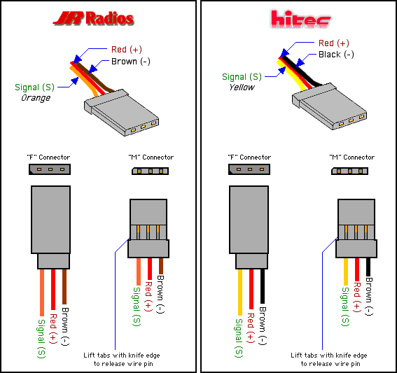

Ma Futabini servači imaju zubiće na konektoru, tak da nemreš krivo uštekat. Oni kao ne idu u druge prijemnike, tak da samo treba skalpelom odrezat taj zubić i sve 5.
U Futabine prijemnike idu svi servači bez rezanja ičega.
Tako da kupi bilo što i nemaš frke, sve je to kompatibilno
Odg: KONEKTORI-spajanje i obilježja konektora za RC avione
Kao što robi1kenobi kaže, sve je danas manje-više kompatibilno i ne trebaš brinuti.
Postoje doduše i neki specifični standardi, kao što je SBUS kod Futabe, ili pak prijemnici koji mogu raditi sa hi framerate (za razliku od lo framerate sa kojima radi večina današnjih) no kao početnika to te ne treba brinuti jer češ na to naletiti samo ako odeš prema naprednim 'aplikacijama'.
Slike spajanja prema današnjim standardima brandova:
