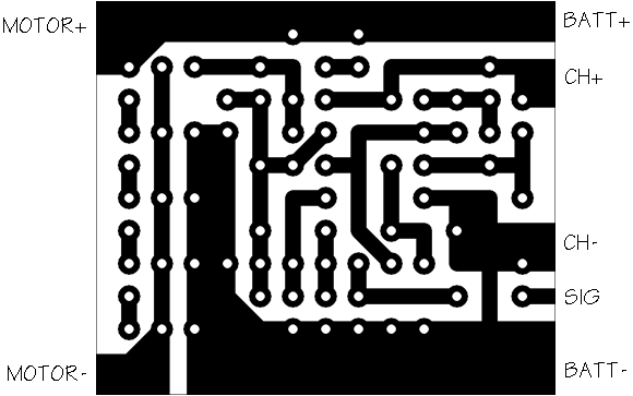

Htio bih napravit regler za brush motor cisto onako iz zabave ali problemcic je u tome sto sam do sada plocice radio samo foto postupkom, a sada bi tia probat onako kako se to prije radilo samo sa vodootpornim markerom pa ako vam nije problem malo pojasnit kako i sta treba napravit.
Shema po kojoj bi napravia regler je ova http://www.stefanv.com/rcstuff/esc.htm

Ovo nacrtaš sa markerom
Uzmeš 7 udjela HCL-a ( solne kiseline ) i 3 udjela 9%tnog H2O2 ( vodikov peroksid )
ubaciš pločicu sa gornje markiranim crtežem, pričekaš da kiselina pojede nemarkirani bakar, izvadiš pločicu, opereš alkoholom, izbušiš rupe, zalemiš elemente

Evo da se iskupim, jedan alternativni način izrade PCB-a:
Na računalu napraviš invertiranu sliku štampanih vodova (zamjena lijevo-desno) i isprintaš. Zatim taj isprintani papir fotokopiraš ali tako da bude što tamniji 'masniji'.
Takav okreneš licem prema bakru i zapeglaš ga sa glačalom ugrijanim na oko 150 C da se dobro zalijepi.
Zatim sve uroniš u varikinu da se dobro namoči i papir otopi i sastružeš ga dole laganim struganje (pazi ruke, rukavice obavezne !)
Na kraju dobiješ prenesenu sliku vodova na bakar, ali je redovito potrebno malo korigirati greške voootpornim flomasterom.
Slijedi nagrijzanje u ferikloridu ili soslnoj kiselini+vodikov peroksid kako ti je već ovdje objašnjeno.
Puno uspjeha u izradi !

kupi u knjižari prozirnu foliju za laserski printer, isprintaj sliku na laserskom printeru (ili fotokopiraj na foliju), i onda zapeglaj s peglom (oprez!, stavi neku pamučnu krpu izmedju folije i pegle, i naravno, ne koristi peglu s parom). Toner će se zalijepiti na pločicu, popravi s flomasterom, i onda ubaci u HCL+H2O2 i to je to....
može ispasti dosta precizno, ja sam tako radio kontroller za servo motor.

Kupia sam dovoljno veliku plocicu da mogu napravit nekoliko ovih sklopova ali potrudit cu se da ispadne iz prve
do sada sam napravia vodove za jednu plocicu direktno sa markerom a drugu cu probat ovo sa printerom samo da jos skuzim kako invertirat cjeli sklop, koristim PCB artist.
