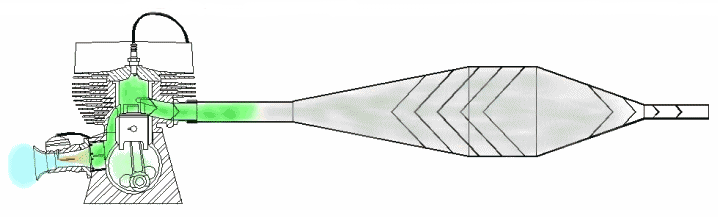

Reply #73 –
Vidim daje crni mig završio kod tebe, samo ga vrati na nitro, puno je bolje nego elektro.
Ovo sa ausphom ti i nije baš najbolja ideja, dvotaktni benzinci ti trebaju imati auspuh koji se radi po proračunima, pošto nemaju ispušne ventile, pa povratak eksplozije iz auspuha ti nabija kompresiju natrag u cilindar.
Imaš orginalni auspuh, samo mu malo proširi izlaznu rupu (ne previše).

Odg: Rc motor od flakserice
Reply #74 –
nemam pojma kolega sada sam poslao nacrt braticu pa neka ga napravi ako moze,  ovaj original je kolega kao cigla tezak,  mislio sam ici na laksi auspuh,  neznam dali bi bilo pametno ovaj original auspuh presjeci, i povaditi sve van, pa ga ponovo zavariti??
